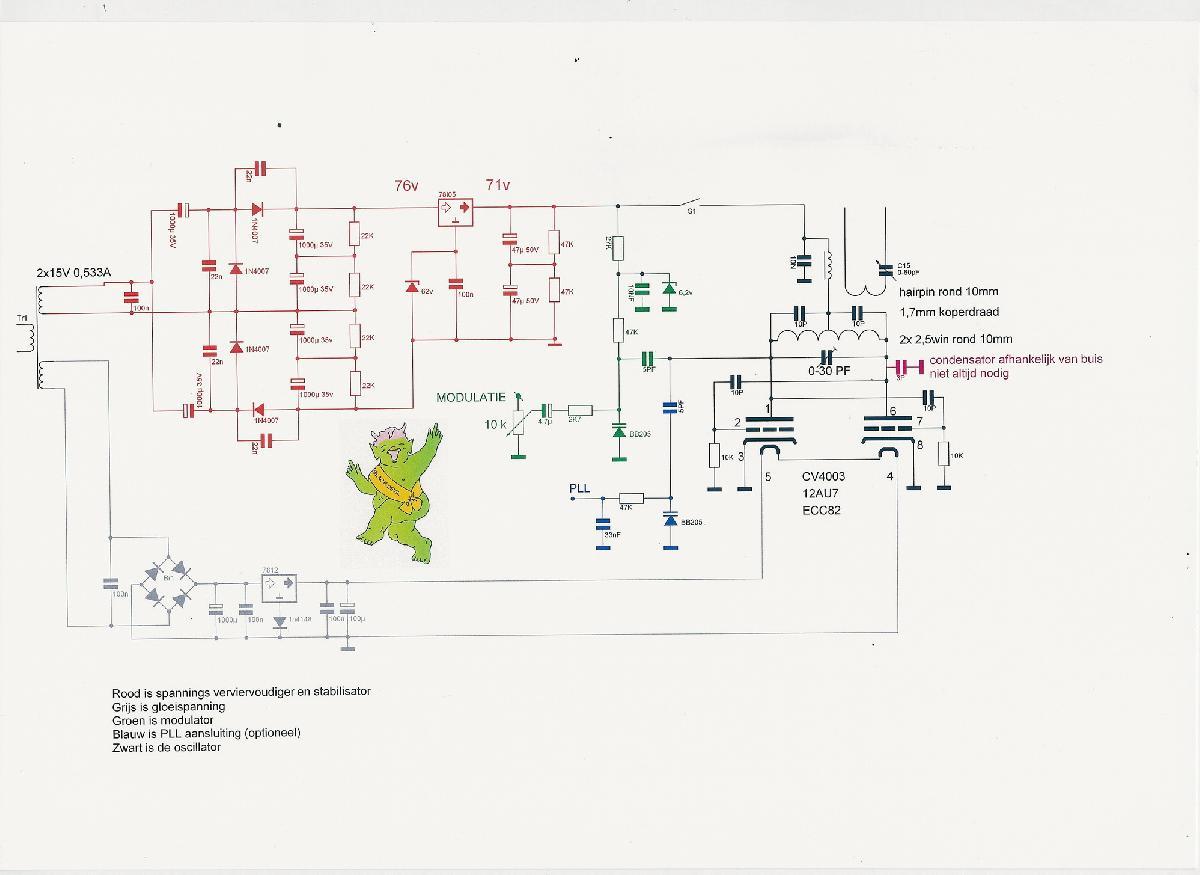

Heee
Ik heb laatst een schema gezien ook van BD en ja een ECC85 met evt.PLL,er staat ook een evt,C parallel aan Anode en welke waarde is deze.
Was verder ook benieuwd wie deze ook gebouwd had,met PLL.
Is volledig in balans
